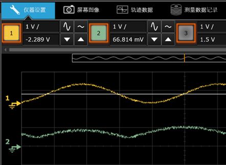

以USB线缆为例,要使用USB标准B型(方口)连接到示波器的USB设备端口。
关于示波器远程控制之有线控制的分析和应用

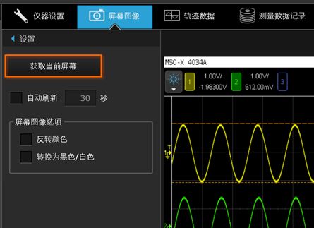

硬件连接完成后,启动Benchvue软件或者其他相关控制软件,在Benchvue界面右下角既可自动显示已经连接的示波器图标,点击示波器示波器图标既可进入示波器远程控制界面。在仪器设置界面可以进行示波器的远程操控;在屏幕图像界面可以远程活动示波器当前的图片并直接保存到电脑上。

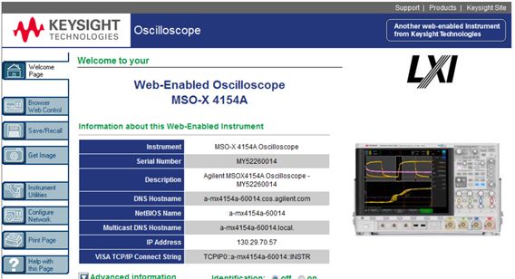

使用网线连接示波器时,除了专用软件外,是德科技示波器还支持JavaTM的 Web 浏览器访问示波器的内置 Web 服务器。设置方法为:
LAN口连接成功后,在示波器[Utility] 系统设置 >I/O 界面下查看示波器IP地址,比如:130.29.70.57;
在IE浏览器地址栏中输入是示波器IP地址130.29.70.57,既可自动进入示波器基本信息界面:
在Get Image栏目下可以获取示波器屏幕波形并保存在电脑的任何位置。
当然利用Web服务器功能还可以进行示波器的远程控制,这部分明天再进行讲解。
