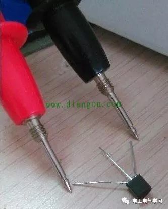

9014三极管测量是应用过程常遇见的问题,许多朋友对9014三极管测量过程无准确清晰的认识。其实,9014三极管测量过程十分简单,只需按照一定步骤即可轻松完成9014三极管测量。首先,我们先了解一下9014三极管,它有直插和贴片两种封装,1脚为发射极,2脚为基极,3脚为集电极。

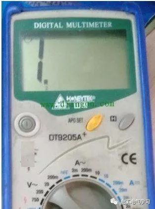

准备好数字万用表,把档位箭头旋到二极管位置,红表笔插到电压、电阻、二极管档,黑表笔插到地档,此时万用表显示1。

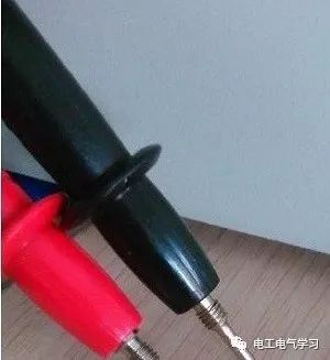

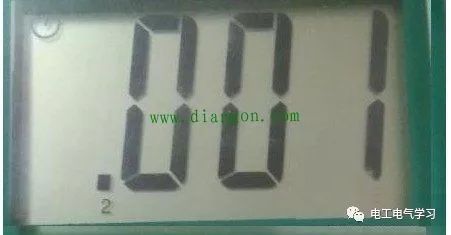

把红表笔接到三极管2脚,黑表笔接到三极管1脚,正常的话万用表应当显示.699左右,如数据偏差百分之15以上表示有问题。
把红表笔接到三极管2脚,黑表笔接到三极管3脚,正常的话万用表应当显示.703左右,如数据偏差百分之15以上表示有问题。
把红表笔接到三极管1脚,黑表笔接到三极管3脚,正常的话万用表应当显示1.00左右,如数据不是1.00表示有问题。
同上把红表笔接到三极管3脚,黑表笔接到三极管1脚,正常的话万用表应当显示1.00左右,如数据不是1.00表示有问题,如显示接近0表示三极管被击穿。
