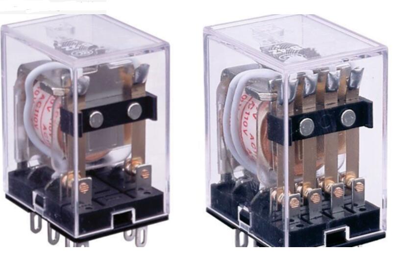

继电器分三类:机械继电器,舌簧继电器,固态继电器。舌簧继电器:由一对簧片组成,只要电流流过簧片就会弯曲。中等电流500ma~1000ma以及中等开关速度的场合(0.2~2ms)。机械继电器:电流流过电磁线圈产生磁力把导电片由一个触点拉向另一个触点。用于大电流2~15A以及速度相对较慢的场合(10~100ms)。
固态继电器:由半导体材料制成,只要在其半导体的PN结上外加电压就可以使其呈开关状态。适用电流范围很宽。固态继电器包括晶体管晶闸管,无磨损问题,开关速度极高,导通电阻高。输入电路:电压固定的信号采用阻性输入,将电流控制在一定范围。电压变化范围较大采用恒流电路。固态继电器的输入输出电路隔离和耦合有光电耦合和变压器耦合两种。
输出电路:分为直流输出,交流输出和交直流输出,直流输出时可用双极性器件或者场效应管,交流输出时通常使用两个可控硅或者一个双向可控硅。选型与注意事项:固态继电器的选型主要是选取适当的额定电流,而其额定电流需要根据不同的负载类型来选用,比如感性负载具有反电动势,容性负载相当于短路等。
各种浪涌负载特性对固态继电器的选择:被控负载在接通瞬间会产生很大的浪涌电流,由于热量来不及散发可能会使内部的可控硅损坏,所以应对被控负载的浪涌特性进行分析,然后再选择继电器选择时可参考各种负载时的降额系数。
